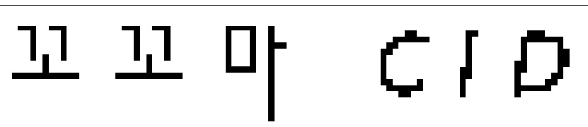

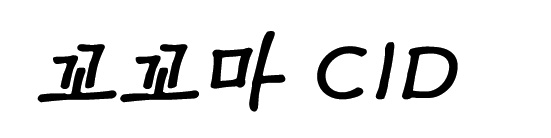

CID서체를 여쭤보려는데요
쿽에서는 깨지는데 포토샵에서는 깨지지 않거든요.
그 서체를 다른 맥에서 해보면 쿽에서도 잘 보이는데
제 컴에서 쿽에서만 깨집니다. 왜 그럴까요?

ATM버전을 확인해 보세요 9.22버전의 os쓰시는분중에 버전이 낮은거 쓰시면 아시아서체중에서 일부가 안되는 경우가 있습니다. 4.62정도 되는거면 무난합니다.

음 ATM 에서 폰트 액티브를 다시 잡아보시구요.
가끔 자형폴더에 폰트가 넘많을때 9.0 응용프로그램에서 트루타입이 인식이 안될때도 있는거 같더라구요.
ATM을 조정하시고 안되면 폰트를 좀 줄여보시고 해보세요..
